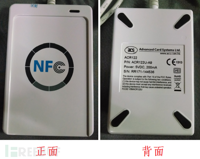

又经过了一个寒假的纠结,终于决定入手了ACR122U,只是到手后机器看上去确实感觉比¥180要廉价,看图就明白了:
不过这个机器的价钱对初级的RFID研究算是合适的。

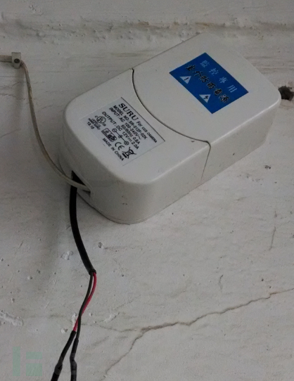

这是洗澡卡的读卡器的电源:
只有12V2A的两根电源线的输出,可以放心了。

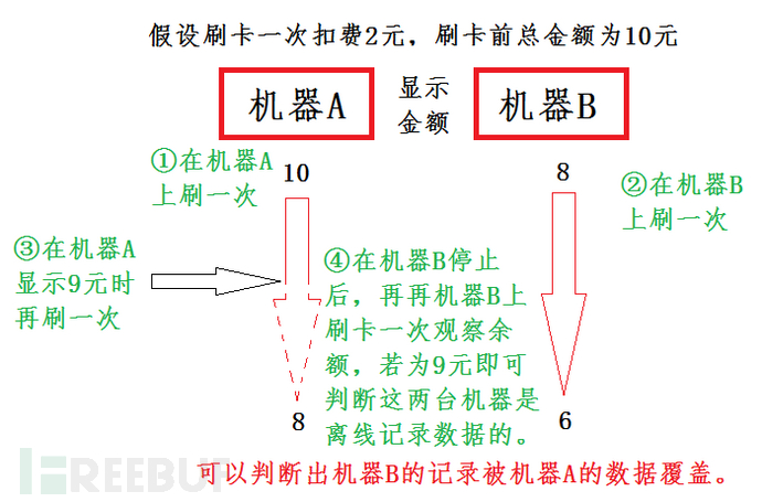

开水卡的机器让我有些纠结,两台机器后只有一根很粗的漆包线(不敢扯出来看,左手边一个摄像头),不确定里面是否包含数据通信,纠结了几天后想到了如下的办法测试:

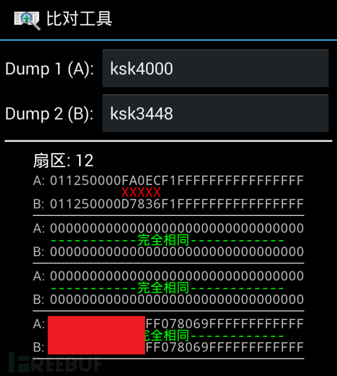

分析:
40.00元对应十六进制 0FA0 校验位EC,0F xor A0 xor EC = 43
34.48元对应十六进制 0D78 校验位36,0D xor 78 xor 36 = 43
结论:
校验位:余额转化成十六进制后异或,再与0×43异或。

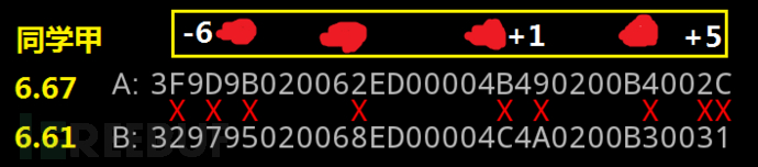

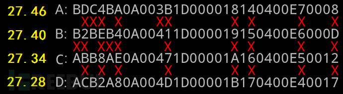

但是到这里我几乎要放弃了,因为根本找不出得到首位与末尾字节的异或算法,之后的三天每天就拿点时间出来比较计算,对比数据每次的变化规律,于是发现了如下规律:
可以发现方框里每次变化量的和为0,接下来用A0、A1、A3……来表示每一字节的数据
经过推算,可以发现 A1+A9+A15=E4

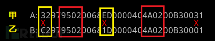

为了判断这是否是一个固定值,就拿同学甲的数据进行对比
可以发现 A1+A9+A15=114
再拿同学乙的数据对比
可以发现 A1+A9+A15=1E4
这里发现了点端倪:
1.三组结论的末尾都是4;
2.同学甲与同学乙的结果区别在于 114与1E4,而两张卡的UID首字节是 ED与1D;
3.如果这个结果与UID首字节相加呢,以上的三组数据结果 A1+A6+A9+A15分别为
101 ←智商有限,只能先下假设与 A11=04 有关 201 ←A11=02 201 ←A11=02到这里可以下一个定论了,当A11是02时,可以由一下公式得到数据的末位
A15= 0201-A1-A6-A9

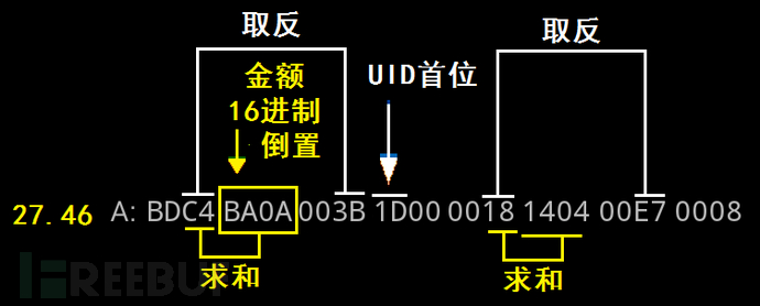

接下来就是判断首位A0的计算方法了,这个数据找不出与计算末尾一样的变化规律,那么就进行各种异或运算吧:
从发现的第一个规律可以看出前后的计算校验的方法有些类似,那么就以中间的1D展开
这是甲乙两人都是6.61元时的数据情况,对A0和A6进行异或可以发现都是DF
接着进行无数次的尝试终于发现了上图中方框的各个字节进行异或运算的结果都是0
那么推出首位A0的计算公式为
A0= A2 xor A3 xor A6 xor A10 xor A11
(简直要哭瞎啊,这是哪位程序猿写的啊)

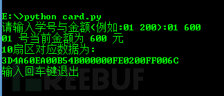

# coding: utf-8A4 = A7 = A8 = A12 = A14 = "00"; A11 = "02";a11 = 0x02;a6 = 0x4b;IDnM = raw_input("请输入学号与金额(例如:01 200):");ID = IDnM [0:2];Money = IDnM [3:]+"00"; #字符 Decmoney = int(Money,10); #十进制Hexmoney = hex(Decmoney); a2 = int(Hexmoney[4:6],16); #十六进制a3 = int(Hexmoney[2:4],16); #十六进制a1 = a2 + a3;a5 = a1 ^ 0xff;if a1 > 0xff: #A1此时验证是否大于0xFF a10 = 0xfe; a15 = 0x2ff - a1 - a6 - a10; #A15校验位else: #A1此时验证是否小于0xFF a10 = 0xec; a15 = 0x1ff - a1 - a6 - a10; #A15校验位a0 = a2 ^ a3 ^ a6 ^ a10 ^ a11; #A0校验位a9 = a10 + a11; a13 = a9 ^ 0xff;print ID, "号当前金额为",IDnM [3:],"元";print "10扇区对应数据为:";A0 = hex(a0)[len(hex(a0))-2:];A1 = hex(a1)[len(hex(a1))-2:];A2 = hex(a2)[len(hex(a2))-2:];A3 = hex(a3)[len(hex(a3))-2:];A5 = hex(a5)[len(hex(a5))-2:];A6 = hex(a6)[len(hex(a6))-2:];A9 = hex(a9)[len(hex(a9))-2:];A10 = hex(a10)[len(hex(a10))-2:];A11 = "02";A13 = hex(a13)[len(hex(a13))-2:];A15 = hex(a15)[len(hex(a15))-2:];data = A0+A1+A2+A3+A4+A5+A6+A7+A8+A9+A10+A11+A12+A13+A14+A15;data=data.replace("x","0").upper();print data;f = open("card.txt","w"); #将数据写入同目录下的data.txtprint >>f,data;f.close();raw_input("输入回车键退出");输入01 600,得到数据

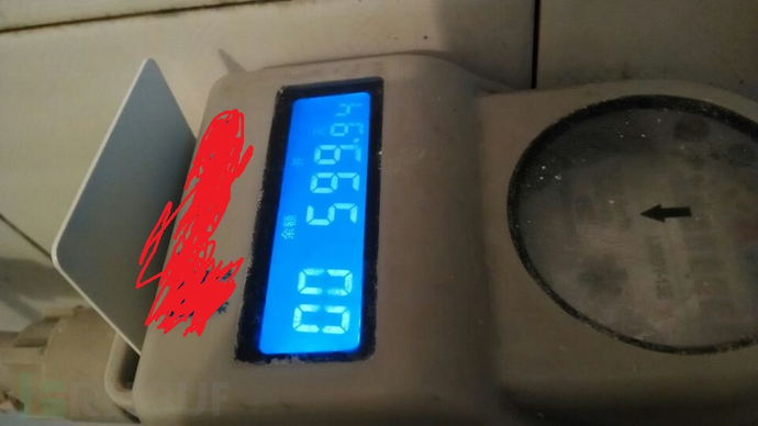

复制,写入卡片,去试验啦
