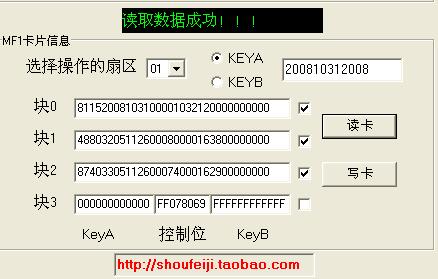

先来了解一下ic卡吧,ic卡由16个扇区组成,每个扇区有3块存储区和1块密码区,每个密码区有A密码和B密码,因此一张IC卡是有32个密码。看下图
而我们在实际检测中发现,很多厂家只对他使用了的扇区进行加密,而没有使用的扇区都还是出厂密码(12个F),更有甚者,个别厂家在加密的时候只对A密码修改了,而B密码还是原始密码,那这样不需要破解,就可以直接读取卡片的数据,一点安全性都没有。
我们采用特种设备对IC卡进行解密试验,发现,有一个扇区采用原始密码(即12个F)的,100%可以破解,可以解
