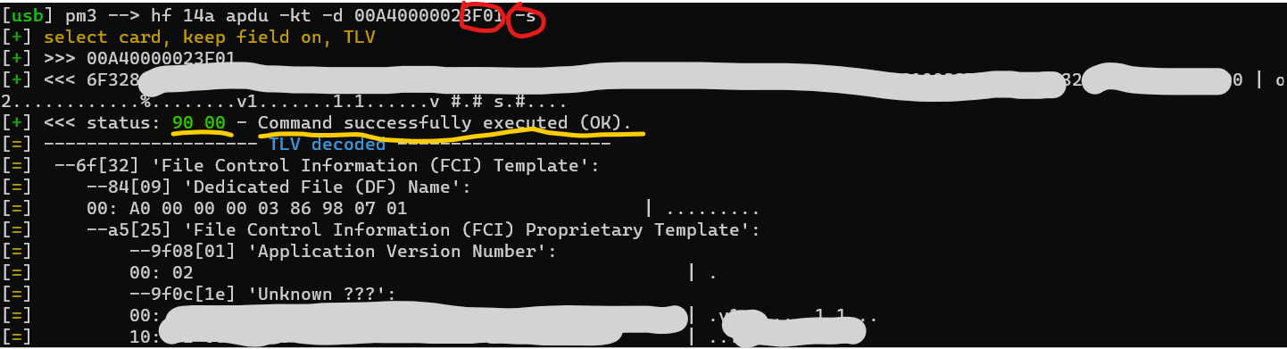

1、选卡切换根目录(测试一下是否常规卡)
⚠如果提示状态码6A82/6A83就是非标准()CPU卡,另请高人吧,小人目前无能为力
  1. hf 14a apdu -kt -d 00A40000023F00 -s
复制代码
解释一下参数什么意思:
-s:选择卡片,卡片掉线/更换卡片时都要有这个参数,不然怎么输指令都没*用!
-k:通俗点讲就是保持对卡片的供电,不然没法连续执行指令
-t:TLV解码,大概就是读卡器返回数据后让bash帮你自动分析响应代表什么(例如状态码90 00代表操作成功)
-d:后面跟一个16进制数据,即APDU负载,查表请看二楼
